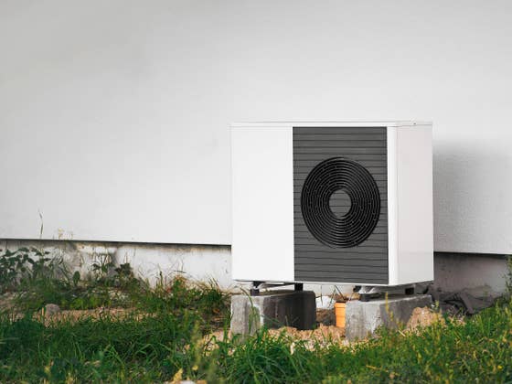

Nicht alle Installationskomponenten sind automatisch im Wärmepumpen-Angebot enthalten
Not all installation components are automatically included in the heat pump offer Image source: rh2010/Adobe Stock
